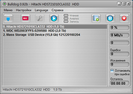

Запустите программу. Появится панель со списком присутствующих в системе накопителей. Каждая строка списка содержит название модели, тип (HDD, USB и тд), объём и необязательный серийный номер.

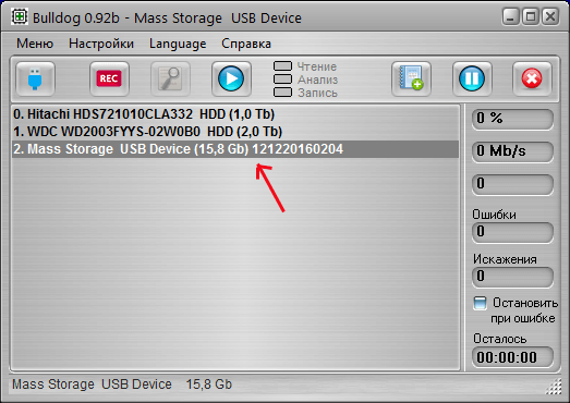

Щелчком левой кнопки мыши необходимо выделить тот накопитель, который собираемся протестировать.

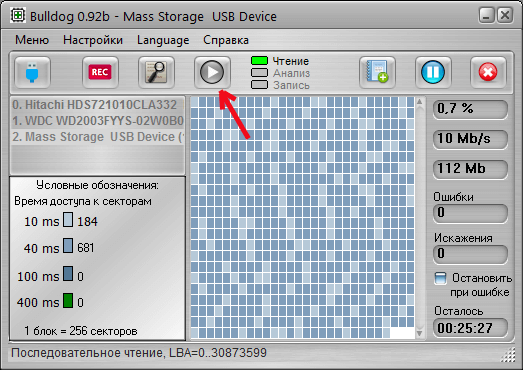

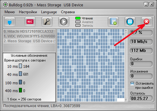

Нажмите кнопку "тестирование поверхности" и убедитесь, что накопитель читается. Если он исправен, то по экрану побегут серые прямоугольники, как на рисунке:

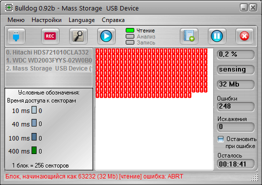

Если накопитель неисправен, то программа сообщит об ошибках чтения:

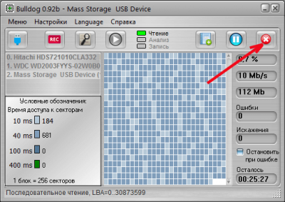

Убедившись, что накопитель читается, остановите тест, нажав ESC или кнопку прерывания тестов ("остановить все процессы"). После этого станет доступна заблокированная кнопка анализа. Блокировка сделана для того, чтобы пользователь не мог преждевременно нажать "анализ".

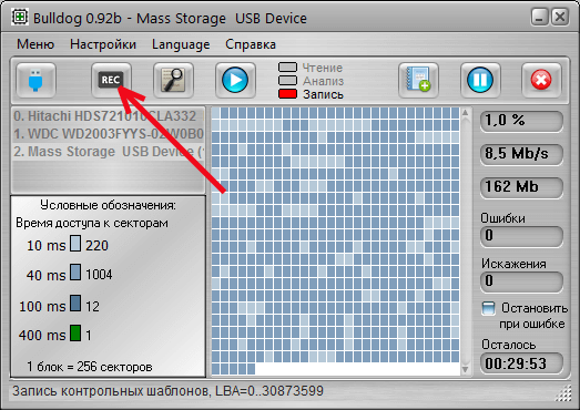

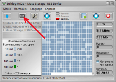

Нажмите кнопку REC (Запись). При этом программа переподключит накопитель (чтобы Windows не могла изменить никаких данных в процессе тестирования) и начнётся процесс записи контрольных шаблонов на него. Вся информация на накопителе при этом уничтожается.
Дождитесь окончания записи. Процесс длится единицы-десятки минут - это отображается в правой части формы. Для достижения максимальной скорости на всех тестах - нужно использовать кардридер на шине USB 3.0.

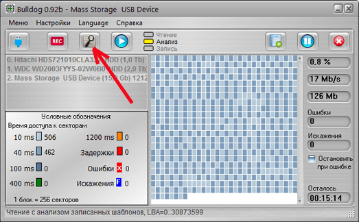

Нажмите кнопку "Анализ". Программа начнёт проверку контрольных шаблонов.

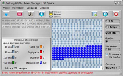

Нахождение любых несовпадений будет отмечено в счетчике ошибок справа.
